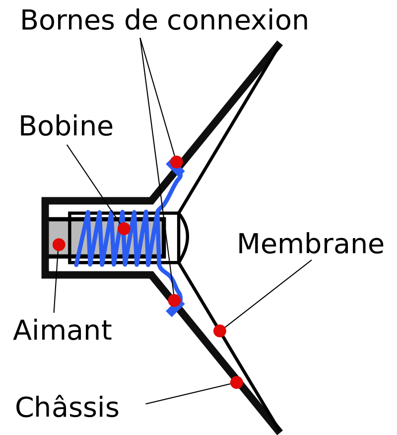

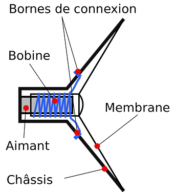

Pour commencer, on reprendra le principe de base d’un haut-parleur :
Une bobine située au milieu d’un aimant est traversée par un courant.
Ce courant fait avancer ou reculer la bobine, qui, attachée au cône du haut-parleur, le fera entrer en mouvement et transformera cette énergie électrique en un mouvement mécanique.

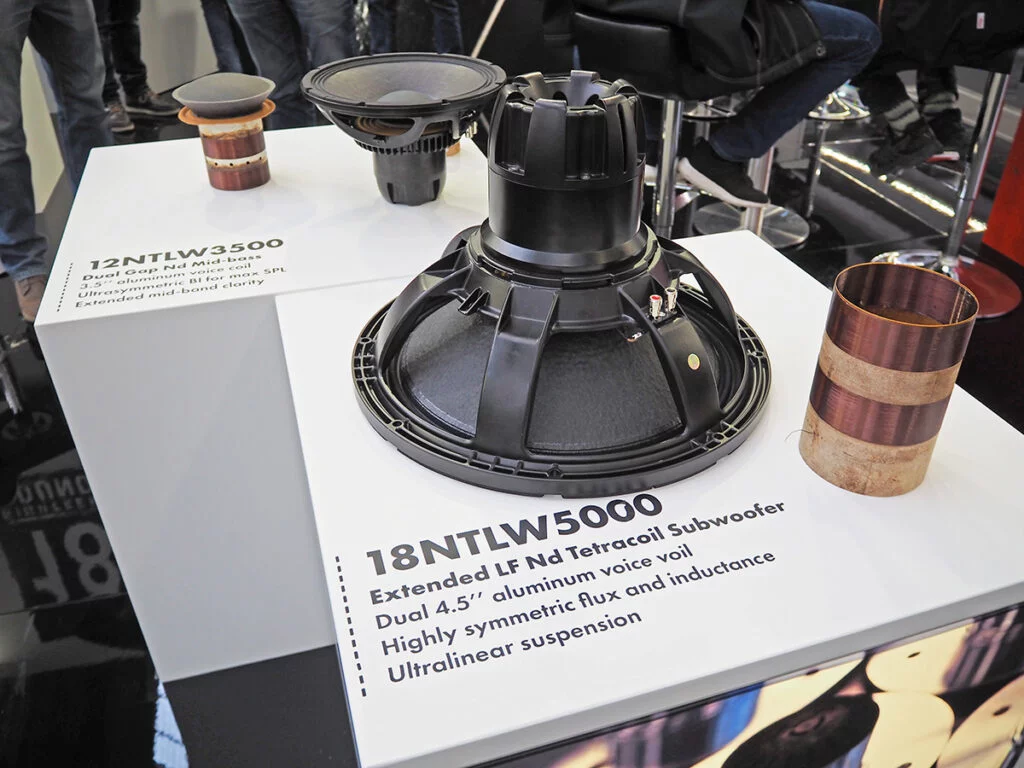

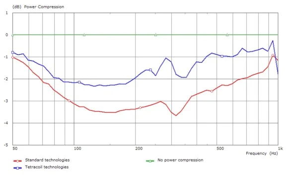

Depuis quelques années, on assiste à une course à l’innovation : Des bobines de plus en plus grosses (Plus on a de surface de bobine, plus on peut dissiper de chaleur), de plus en plus longues (plus on a de débattement, plus on va faire circuler d’air autour de la bobine et donc la refroidir), des technologies telles que le Maltcross de Beyma (Un système qui vient forcer une convection d’air pour refroidir la bobine) ou encore le Tetracoil de chez 18Sound (qui vient quadrupler la surface de bobine pour toujours plus de dissipation) et on arrive à encaisser de plus en plus de watts, avec de moins en moins de pertes et un refroidissement toujours plus performant.
Nous sommes à l’ère de la puissance, à l’opposé des haut-parleurs d’il y a 20 ans qui privilégiaient la sensibilité puisqu’ils ne savaient pas aussi bien dissiper la chaleur et ne disposaient pas d’amplificateurs très performants.
Courbes de compression thermiques d’un haut-parleur classique et d’un montage Tetracoil (Technologie EighteenSound)

Le 18NTLW5000 avec ses 4 bobines et son énorme moteur en néodyme
(Source : Audioxpress)
