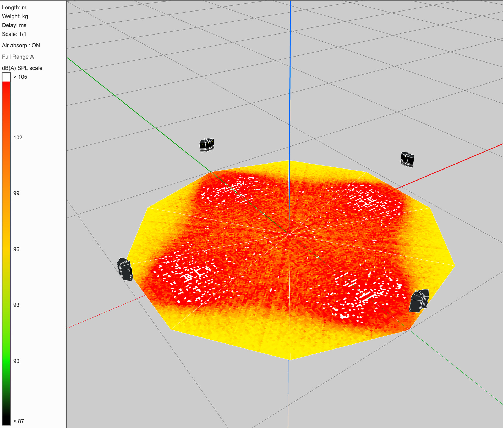

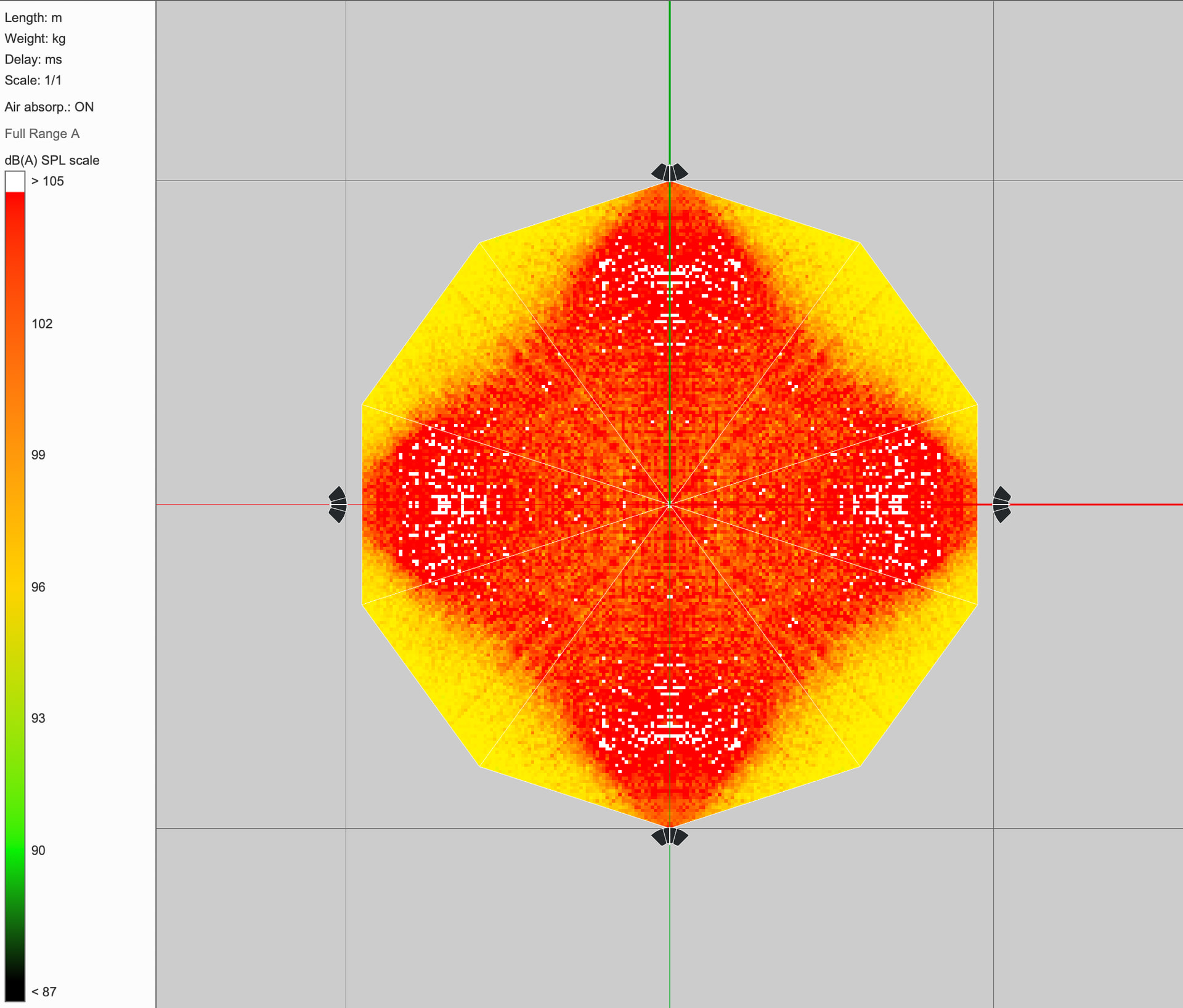

Je prends un chapiteau de 20m de diamètre comme exemple pour vous montrer que sur les tops : Ça marche super bien !
Ici, 4 grappes de 3 A15 à chaque coin du chapiteau (oui, un chapiteau rond ça a pas de coins, ça va)
Et du coup… Bah il est où le problème ?

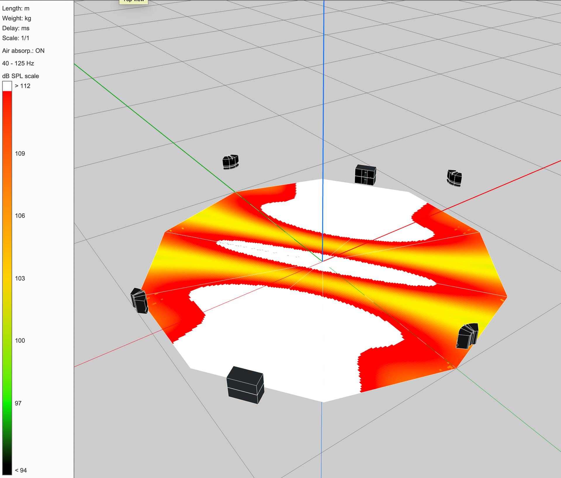

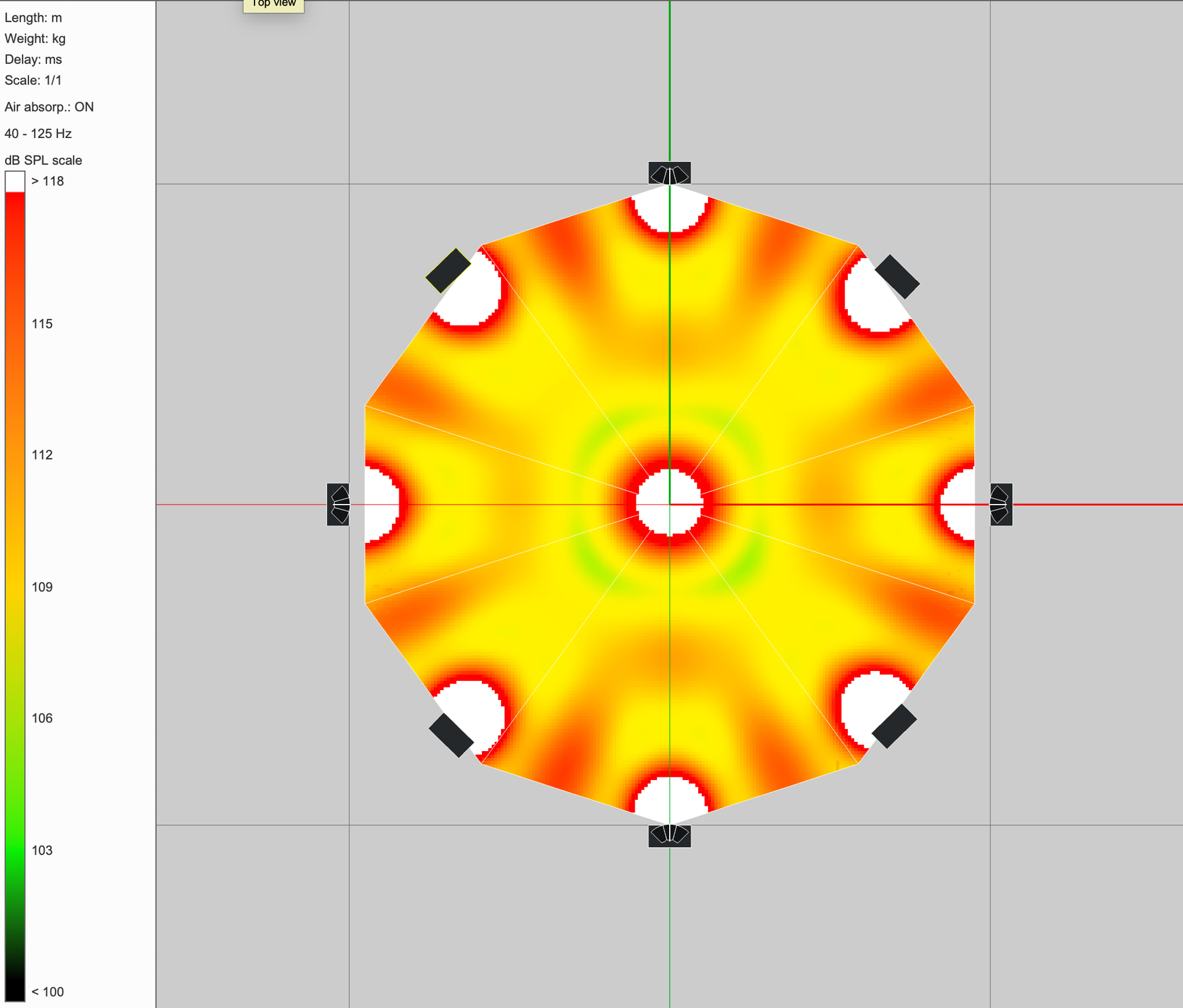

Il est sur le grave : Si on regarde sur 40-125Hz et qu’on positionne un KS28 sous chaque grappe de A15, on comprends vite le problème
On a un super motif tribal… Mais surtout un truc super pas homogène avec des trous et des noeuds entre les grappes (l’endroit où on veut notre audience) : N’importe quel technicien avec un peu de bon sens abandonnera rapidement cette solution ou la déconseillera vivement.

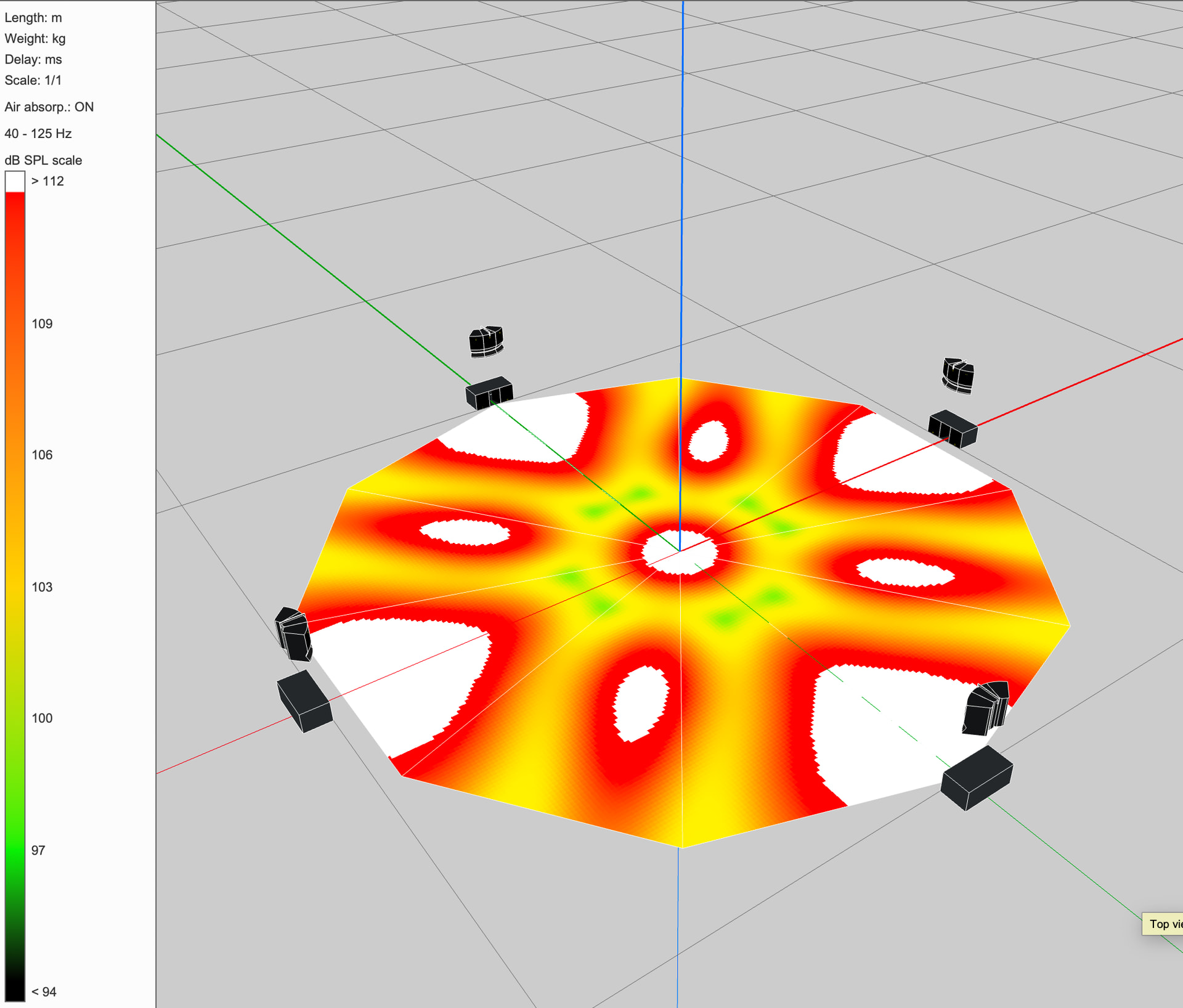

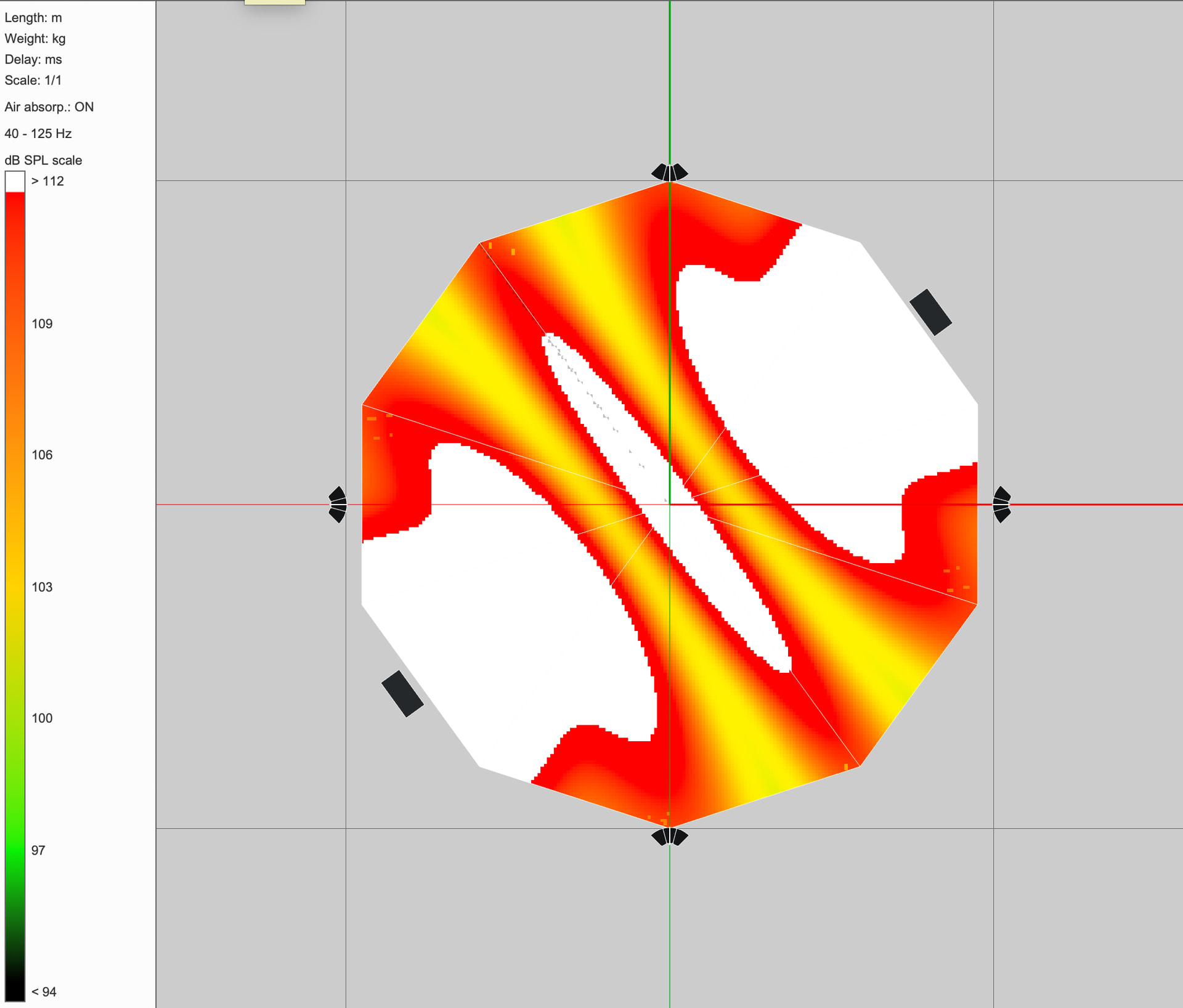

Et du coup, en mettant deux stacks de chaque coté, c’est moins pire ? On regarde ça avec 2 stacks de 2 KS28 entre chaque grappe
On récupère du niveau de façon plus uniforme entre les grappes, mais on crée un énorme couloir d’énergie en plein milieu du chapiteau avec des couloirs de « vides » autour de celui-ci : Mieux, mais encore pas l’idéal en terme d’homogénéité.

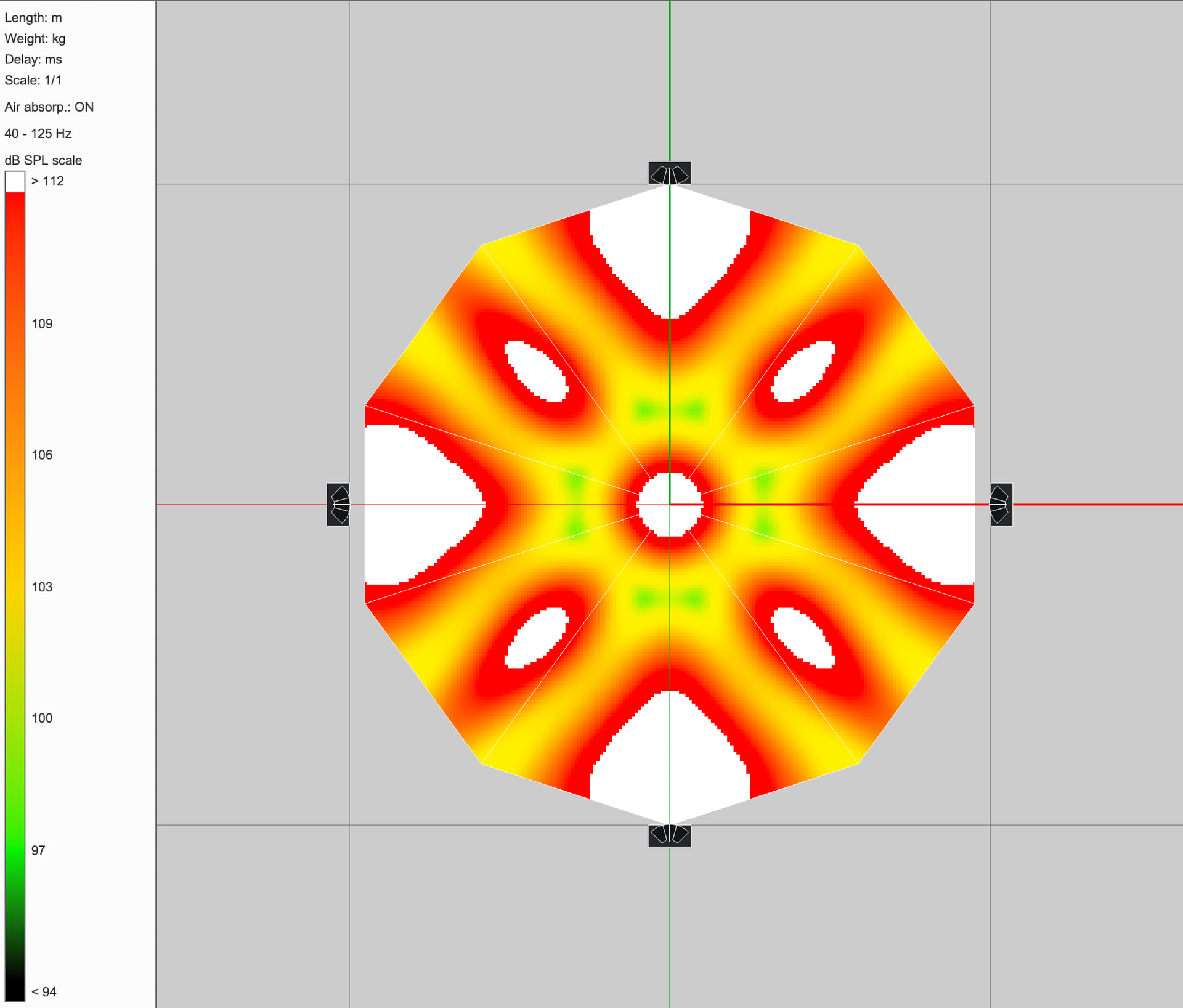

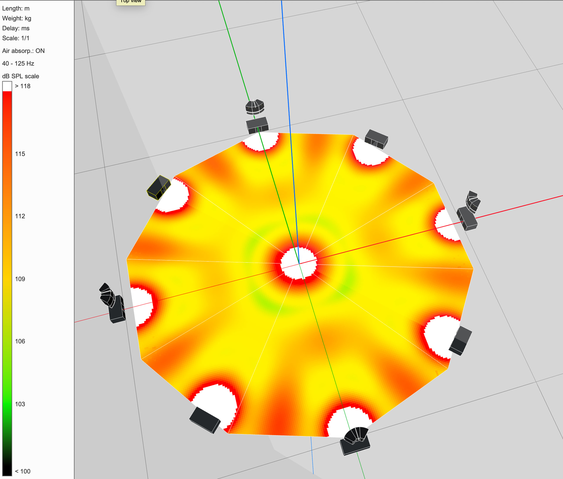

Alors… Faut que je mette plus de subs et que je fasse une arène 360 ? J’ai vu des gros collectifs le faire, ça doit être une DIN-GUE-RIE !
Bon, on a rajouté 6dB sur l’échelle parcequ’on a 2 fois plus de caissons de basse, mais c’est quand même sacrément pourri, hein. On a une successions de trous et de bosse, avec une couverture qui n’est homogène à aucun endroit, et on a un point au centre où si un chien passe, il explose instantanément tellement y’a de niveau.

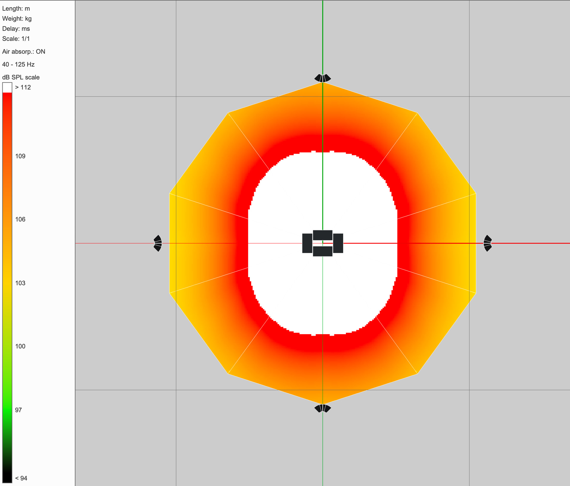

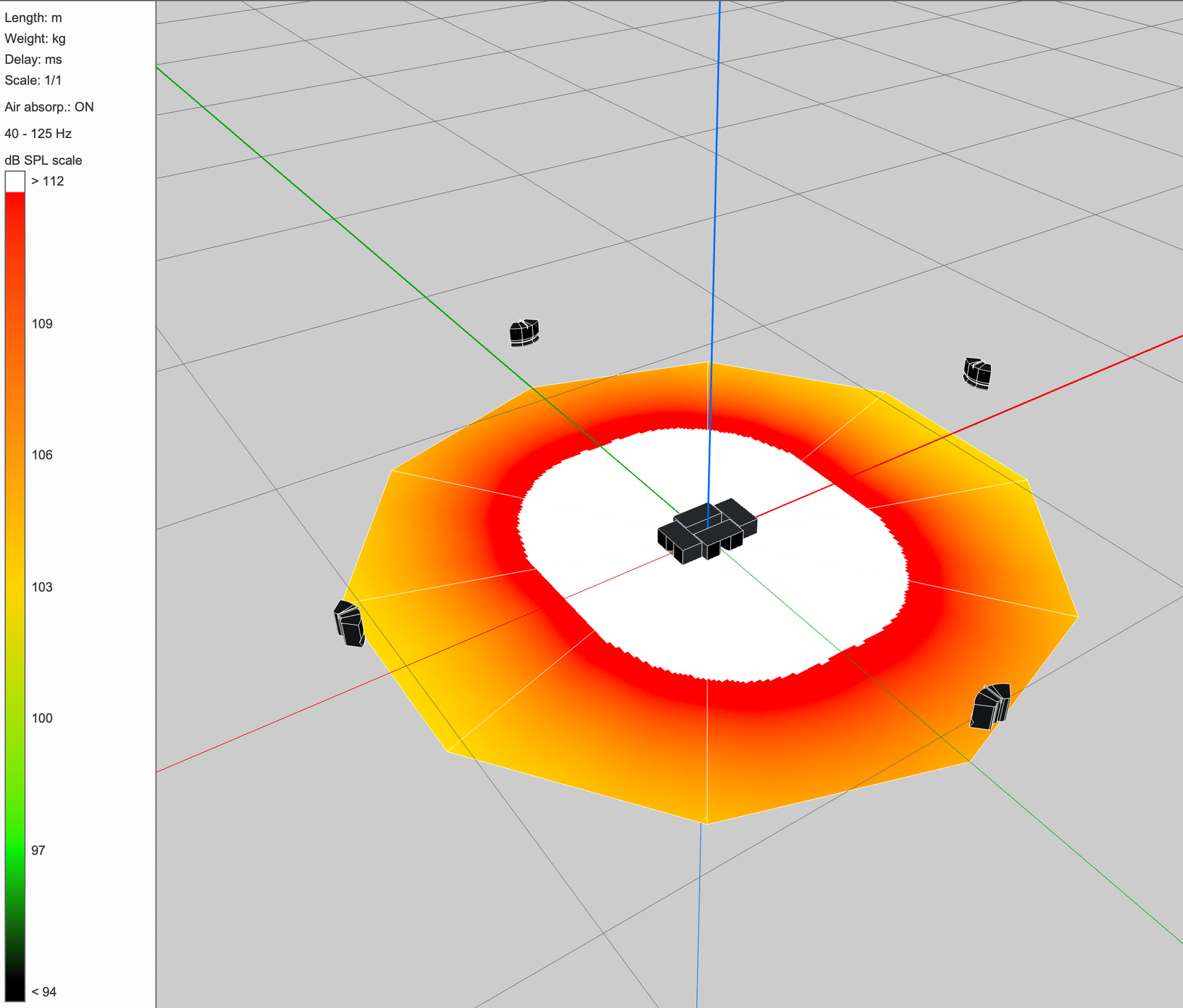

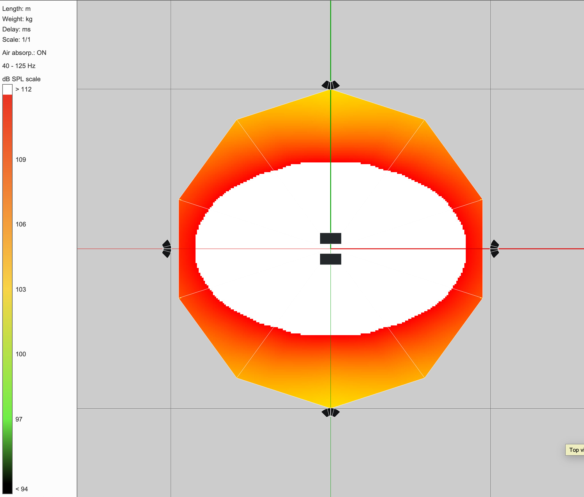

Comme souvent, plus c’est simple, plus ça marche. On regarde ce que ça donne avec 2 stacks de 2 KS28 dos à dos au centre ?
C’est juste l’idéal, on a un niveau homogène partout dans le chapiteau avec une pression acoustique égale (un peu ovalisée sur l’axe parallèle aux caissons à cause de leur profondeur respectives) et absolument aucun trou sur notre dancefloor.
Si on est prêt à perdre un peu plus de surface au sol, on a la version avec 4 KS28 dos à dos qui présentera l’avantage d’être encore un peu plus uniforme sur tous les axes

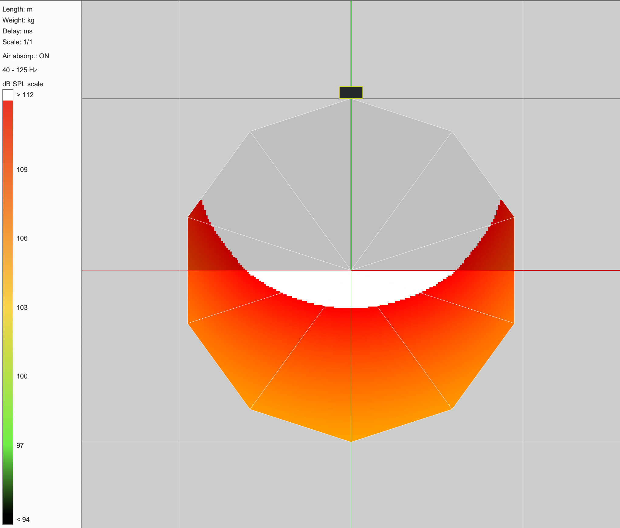

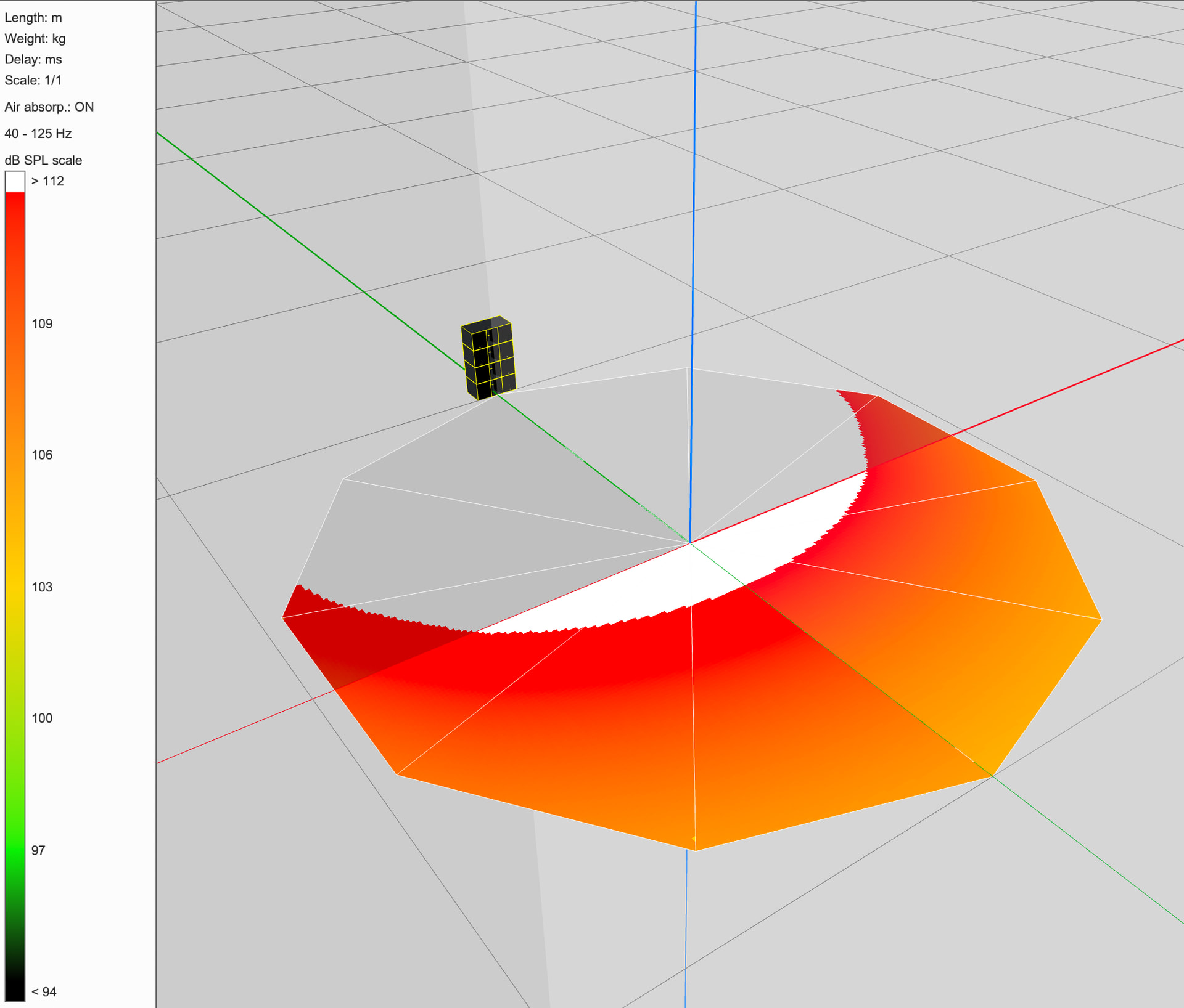

Okay c’est cool, mais au milieu j’ai ma régie avec un groupe qui joue sur un tapis (ou encore pire, un DJ sur Vinyle avec la peur du rumble).
Rien n’empêche de positionner un stack de 4 KS28 sur un des bords
Forcément, on a plus de niveau à un endroit, mais dans l’ensemble ça reste très homogène avec aucun trou sur le dancefloor, et si on regarde la configuration des subs au 4 points du mec qui n’y connait rien, on voit que c’est vraiment plus intéressant.
Même échelle, même zone : Il n’y a pas photo.

Au top merci pour les info de ouf .
Les zone blanche représente quoi sur les graphiques ?
T’as l’échelle a gauche, c’est quand le SPL dépasse 112dB :smiley:
