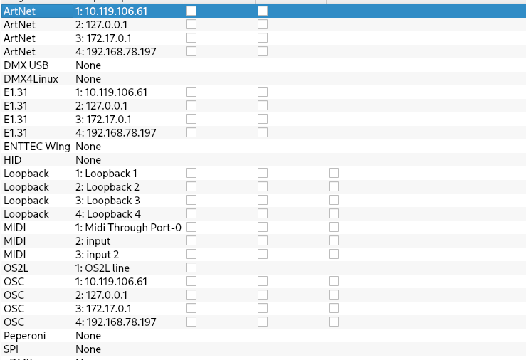

Le logiciel tourne sur Windows, macOS, Linux et même Raspberry Pi. Il parle notamment le DMX512 en USB, l’Art-Net, le sACN, le MIDI et l’OSC… En clair, il peut piloter aussi bien un vieux PAR 56 qu’une matrice de LED pilotée par réseau.
Et surtout : pas besoin d’un dongle à 600 euros pour lancer un show. QLC+ n’impose aucun matériel propriétaire. On branche une interface DMX, elle est détectée par le mapping d’univers, on ajoute quelques projecteurs, et on est déjà capable de jouer avec un show.

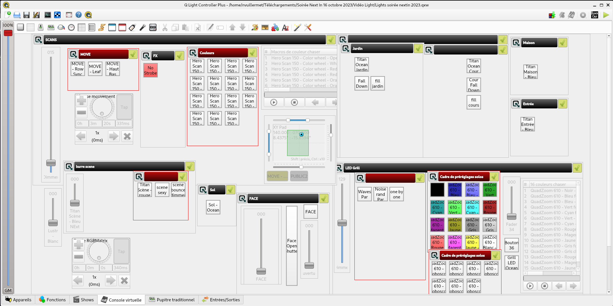

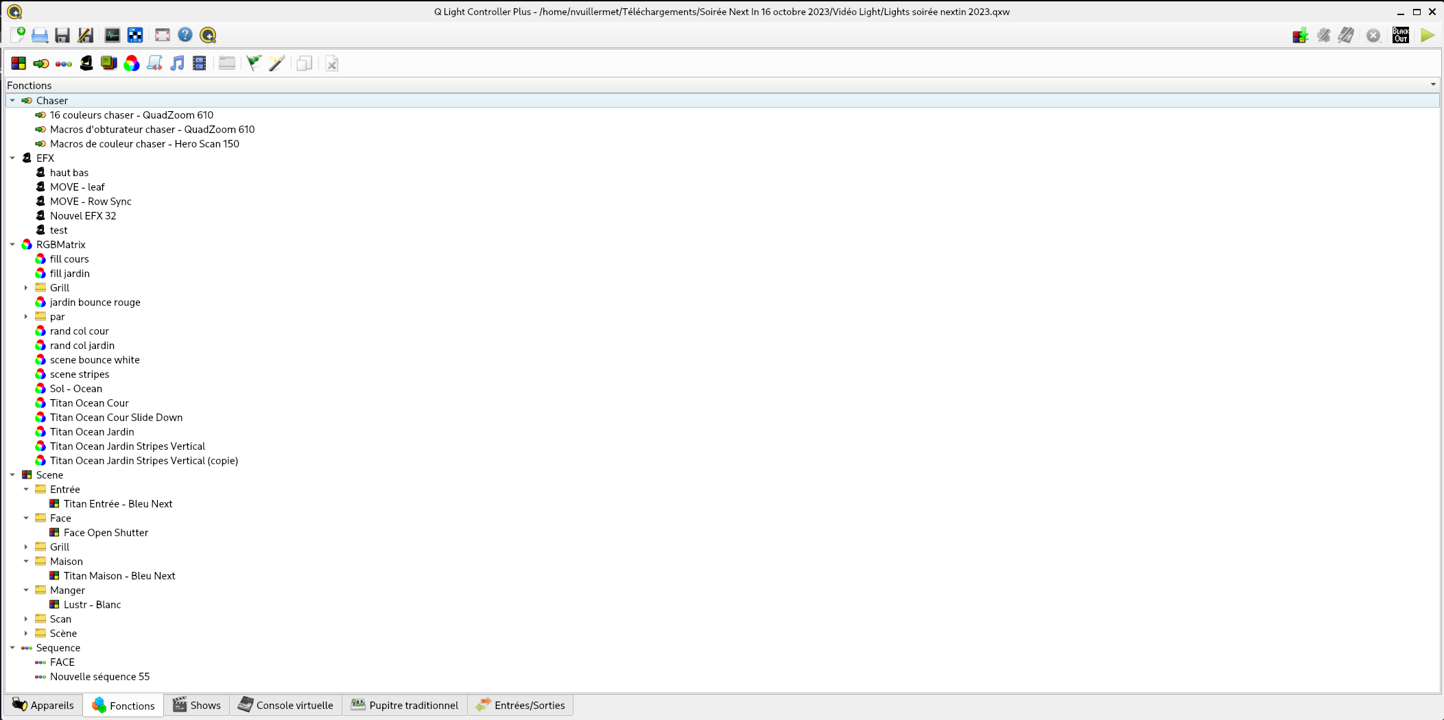

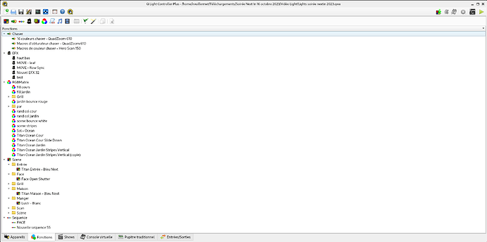

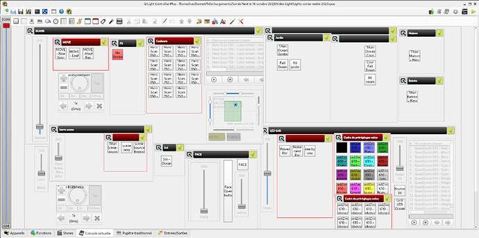

L’un des atouts majeurs de QLC+ réside dans son interface à la fois intuitive et modulaire. Le logiciel se structure autour de plusieurs espaces distincts :
  • Fixtures pour gérer les projecteurs et leurs canaux DMX,
  • Functions pour créer des scènes, des séquences ou des effets,
  • Virtual Console pour concevoir sa propre console de commande avec boutons, faders et widgets,
  • Show Manager pour programmer des timelines précises et synchroniser les transitions,
  • et un Simple Desk, mode manuel idéal pour le live ou le dépannage.
Cette organisation rend QLC+ à la fois simple d’accès et d’une redoutable flexibilité. Chacun peut adapter l’interface à ses besoins : du théâtre au concert, de l’installation muséale au show club.

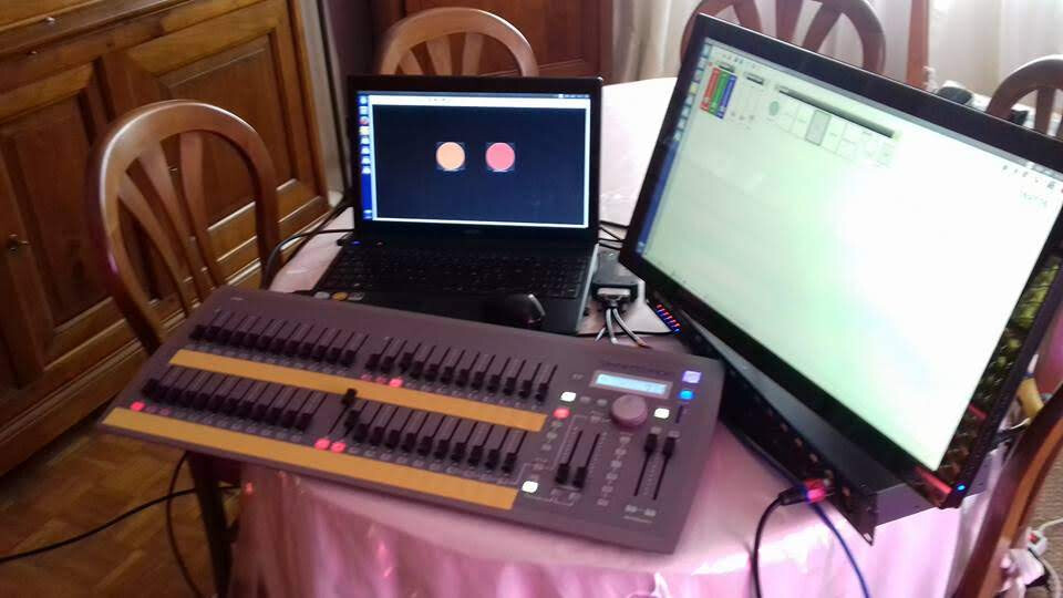

Mon setup light
J’ai donc grandi avec un setup light que j’ai assemblé, composé :
  • d’une Smartfade 2496 de chez ETC, car elle mélange agréable et utile avec ses 48 canaux directs, double page et gestion des scènes en grande simplicité,
  • d’un écran iiyama tactile 21”,
  • du grand boîtier Enttec Pro Mk2,
  • de mon PC portable, qui a évolué d’un Acer Aspire 5742, à un HP Spectre tactile bien utilise pour les petits événements, à aujourd’hui un Lenovo Thinkpad X1 Yoga (oui, 3 référence en une c’est possible, tactile et routeur 5G inclus!)
Mon setup a donc évolué dans le temps, en remplacement progressif du node Enttec Pro Mk2 utilisable en un univers DMX in un univers DMX out utilisables simultanément, vers un Botex NETcon 8-3 me permettant d’utiliser 8 ports en Art-net dans la direction IN/OUT que je souhaite.

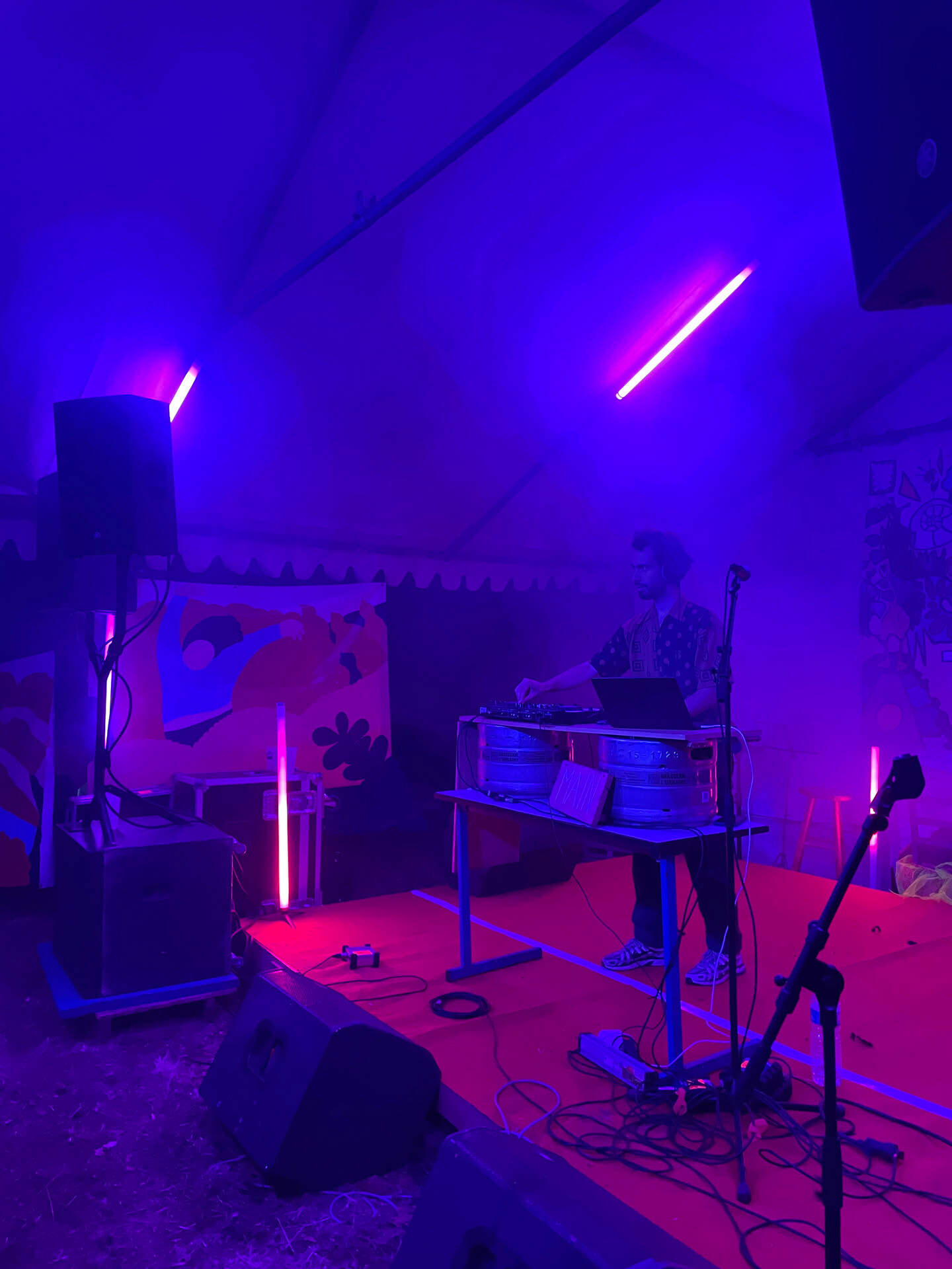

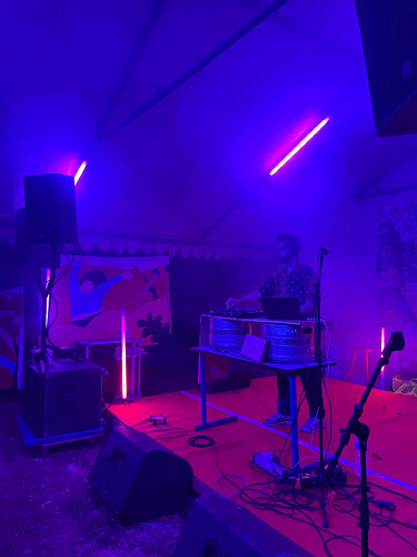

Show must go on !
Et alors vous me direz, pas capable d’avoir un rendu tels que les logiciels de renon ?
Il faut savoir que ce qui fait la scène, c’est d’abord le concepteur lumière, le reste, ne sont que des outils pour arriver à des fins!
Attention vos yeux!
