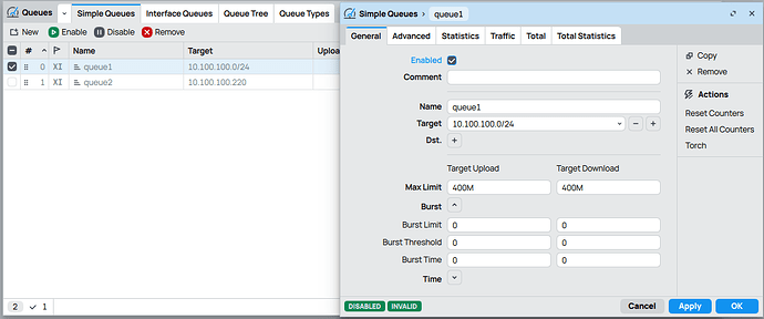

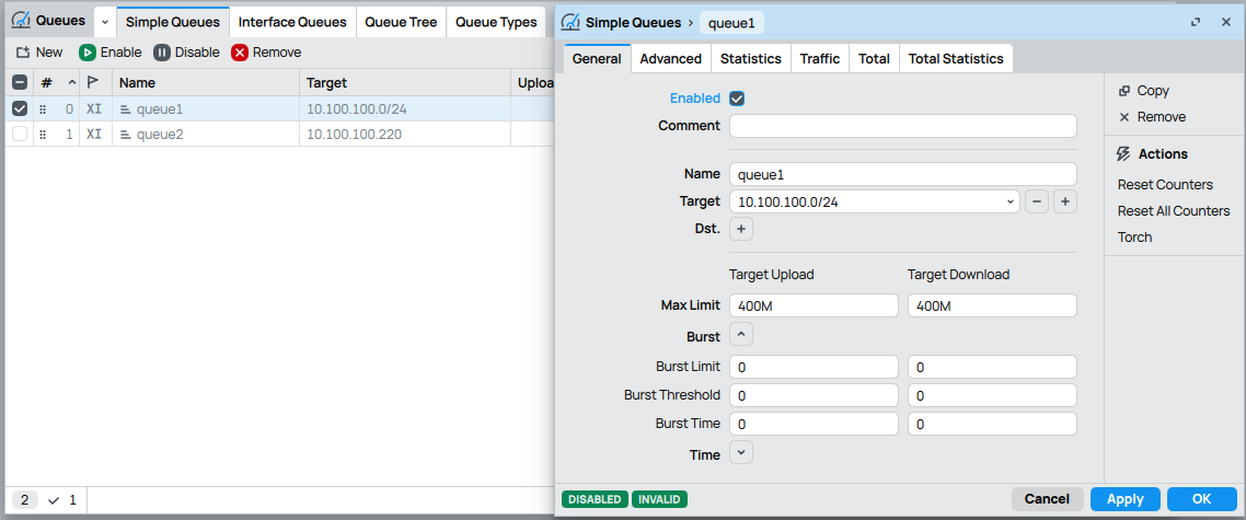

La version la plus simple, c’est la simple queue. Là, pas besoin de sortir la carte d’ingénieur. Tu prends une IP, un appareil ou un sous-réseau, et tu lui mets une limite. Par exemple : “ce PC ne dépassera pas 50 Mbit/s” ou “ce VLAN a droit à 200 Mbit/s maximum”. C’est pratique, rapide, et parfait quand on veut juste empêcher Kevin de saturer Internet avec ses téléchargements douteux.

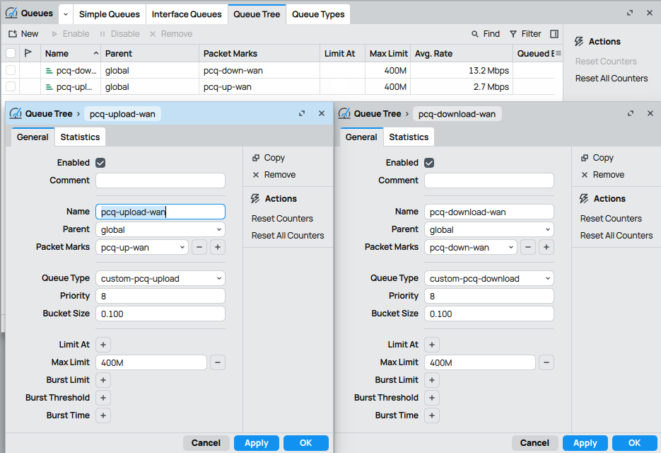

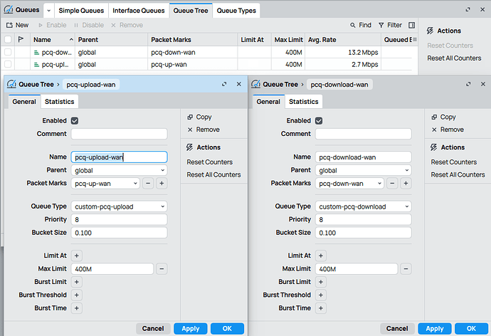

Sur MikroTik, cela donne ça :
/queue type
add kind=pcq name=custom-pcq-download pcq-classifier=dst-address pcq-rate=100M
add kind=pcq name=custom-pcq-upload pcq-classifier=src-address pcq-rate=100M
/queue tree
add max-limit=400M name=pcq-upload-wan packet-mark=pcq-up-wan parent=global queue=custom-pcq-upload
add max-limit=400M name=pcq-download-wan packet-mark=pcq-down-wan parent=global queue=custom-pcq-download
add max-limit=500M name=pcq-download-wan-lancache packet-mark=pcq-down-wan-lancache parent=global queue=custom-pcq-download
/ip firewall mangle
add action=mark-packet chain=forward dst-address-list=!LOCAL-NO-QOS new-packet-mark=pcq-up-wan out-interface-list=WAN passthrough=no src-address=10.100.100.0/24
add action=mark-packet chain=forward dst-address=10.100.100.0/24 in-interface-list=WAN new-packet-mark=pcq-down-wan passthrough=no src-address-list=!LOCAL-NO-QOS
add action=mark-packet chain=forward dst-address=10.42.0.42 in-interface-list=WAN new-packet-mark=pcq-down-wan-lancache passthrough=no src-address-list=!LOCAL-NO-QOS
/ip firewall address-list
add address=10.100.0.0/16 list=LAN
add address=10.42.0.0/16 list=SVC
add address=10.0.0.0/8 list=LOCAL
Avec évidemment, 10.42.0.42 en LANCache.
