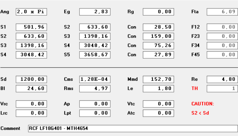

Je commence avec le Hornresp du 4654
Je sais qu’il y’a quelques imprécisions mais la majeure partie du script est vérifiée, il y’a une légère (0.5dB) surtension à 50Hz avec ces inputs.

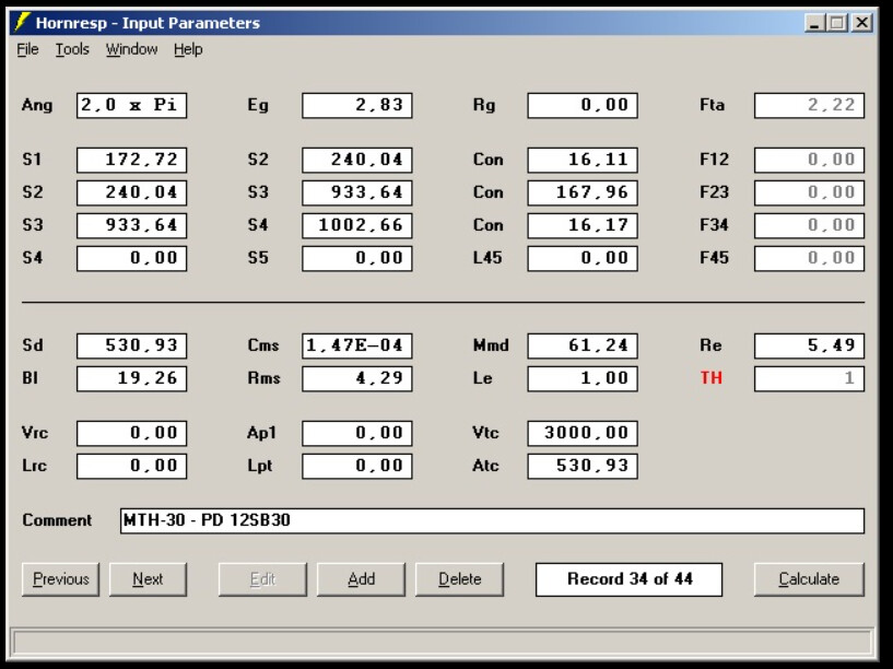

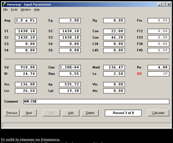

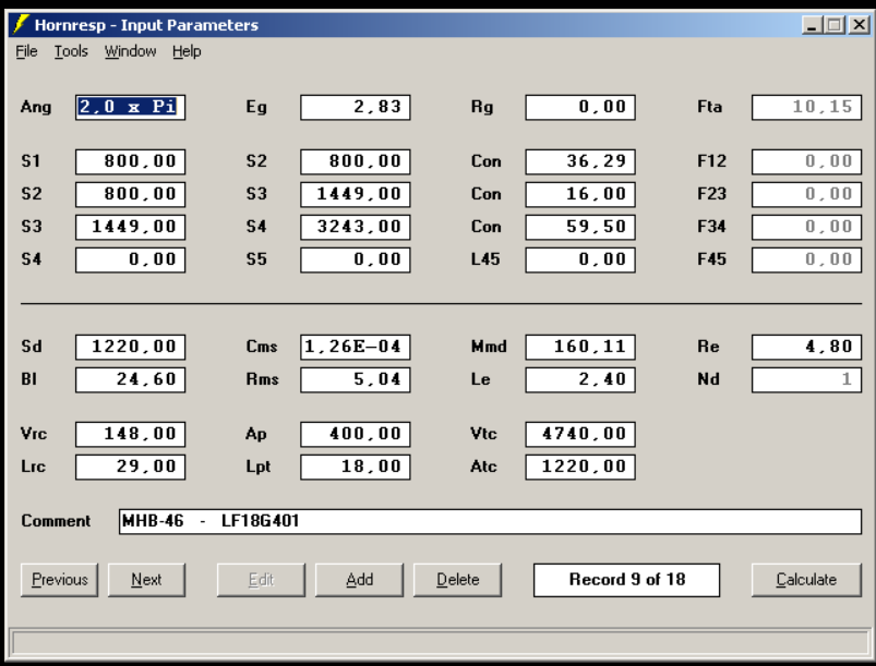

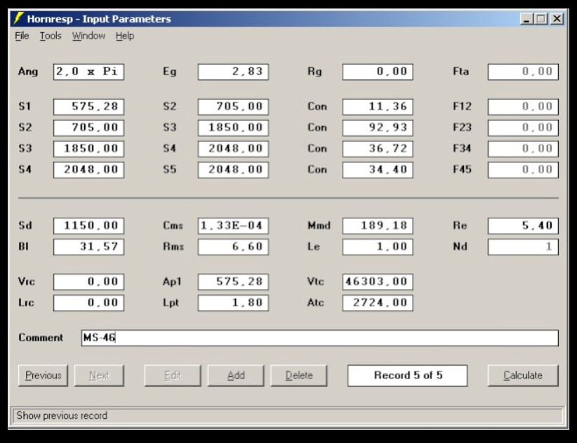

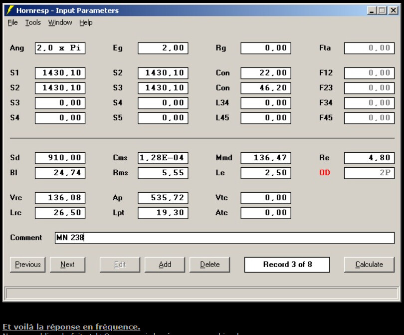

Voici quelques scripts vérifiés qui viennent d’un tuto HornResp
MN238 15g401
MS-46 PD.1850 (le premier)
MBP-46 18g401
MHB-46 18g401
MTH-30 12g301
